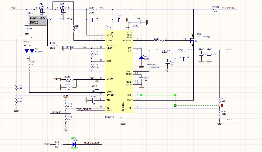

利用BQ24172对三节锂电池串联串联充电正常,但当去除外部15V的适配器后,充电指示灯一直还亮着,不会熄灭,不知是何原因?
请检查SRN 与AVCC电压,确保SRN电压高于AVCC,芯片才能进入睡眠模式。另外,把电路图传上来。
If SRN voltage is greater than
AVCC, the charger enters low quiescent current SLEEP mode to minimize current drain from the battery. During
SLEEP mode, the VREF output turns off and the STAT pin goes to high impedance.
你的AVCC(12.84)电压大于SRN电压(12.35),芯片不能进入SLEEP模式.这个可能是适配器的输出电容太大引起的,请拔掉适配器的输出连接器,并在DCIN并联10K电阻。确保SRN-AVCC>150mV.
BQ24172会检测ACOV脚的电压,如果该电压低于0.5V,芯片会关掉。
