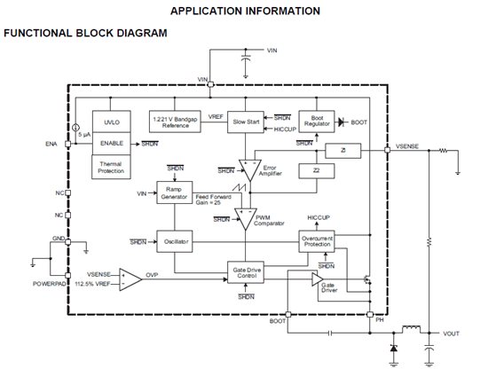

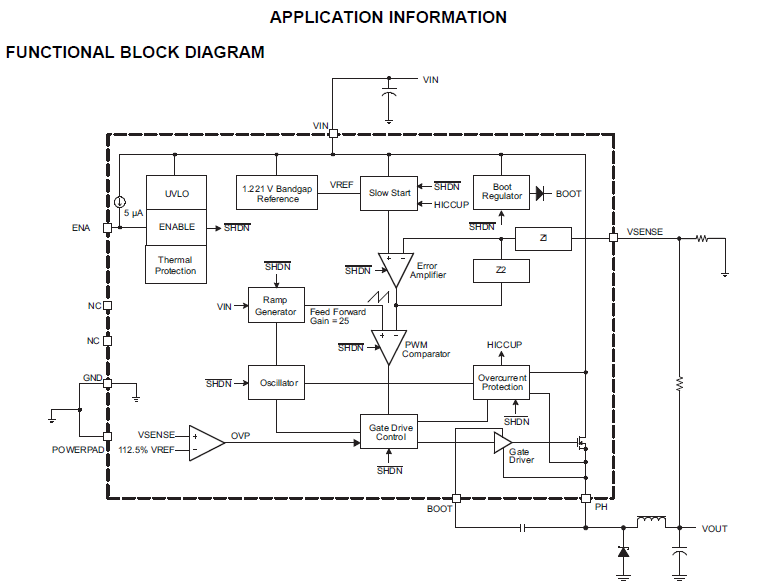

TPS5430,在环境温度60度,长时间工作IC烧坏。检查电路后发现自举电容的值选的0.1uF,规格书推荐是0.01uF。
修改后,通过测试。问题解决了,但是没想明白为什么,求助!
