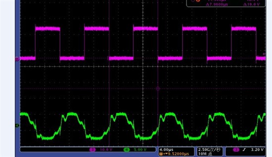

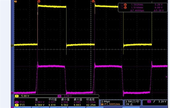

TI第二代无线充电方案,选用BQ500210与bq51013。无线充电收发端之间的距离5.5mm。无线充电接收端未接负载与接负载时,接收电感的波形不太一样:负载电流越大,波形越好,这是为什么?麻烦专家指导一下,谢谢。
                        接收端未接负载时 通道4为接收端电感波形
         接负载Iload=0.5mA时接收端负载波形(通道3)

    这两个电感有自由和互偶三个作用量,它们则算后的电路是个T型结构,T的两个胳膊就是两电感的各自自耦;竖杆就是互偶。由于这个电路是松耦合;有电容匹配,达到比较高的传送能力。匹配是按额定状态设计的。带载前;相当于右侧开路,等效电感比较大,LC槽路无法滤除杂波而使得波不太好看。带载后;类似在T的右侧接了个电阻,网络电感小了,系统LC谐振点和方波基波重合,基本只有正弦基波能通过,波形就十分好看了。。
  • 你好。谢谢你解答。可不可重新传个图。无线充电收发电感之间的互感是如何计算。看过一些资料,发现很多参数都不知道,因此不知道等效后的T型结构中各个电感的值是多少。可不可以具体化,就拿这个无线充电的收发电感,发射端24uH,接收端9.7uH,等效后时怎样的?麻烦你指导一下,谢谢!
