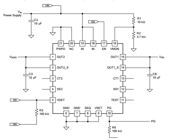

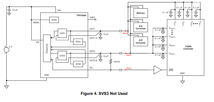

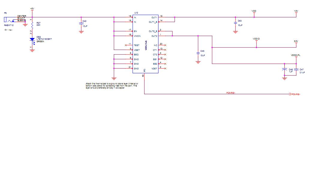

求帮:TPS75005 OUT2 输出4.2V(期望输出3.3V)
近期采购的TPS75005RGW,存在以下故障:
故障现象:
当接入5V输入,Out1输出正常电压1.9V,但Out2输出2.1V电压,进行测试。
测试结果:
当断开Out2与外接电路,输出电压4.2V,PG 输出0.3V。
故障原因不明,请您帮助查一下。多谢。
