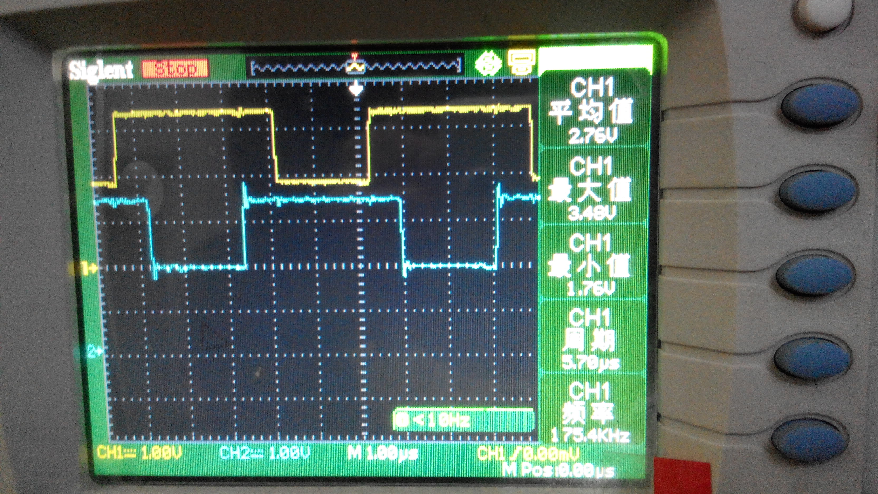

如题,还是我的电路搭得有问题啊,前后加了电解电容和瓷片电容
C1和C2必须用陶瓷电容。
可以先排除一下货源的问题吗?一般电荷泵上电就应该正常工作。
输入输出级各加了一个1uf 0805电容和一个16V 22uf铝电解电容

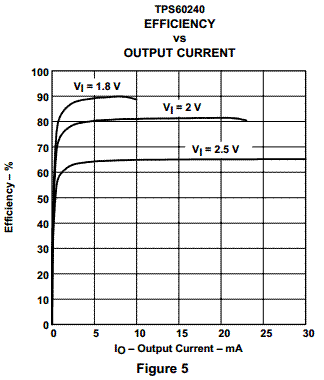

是会有您说的情况,电荷泵一般只在输入输出电压成整数倍的时候才达到最高效率,这是电荷泵的原理决定的,哪家的都一样。你可以把TPS60240等效为一个效率接近100%的两倍升压的电荷泵输出上一个LDO,你会发现和你的测试结果是一致的。
