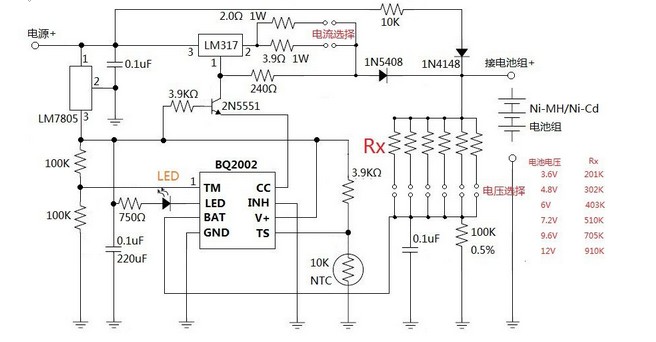

最近在弄一个镍氢电池的充电器,用到了BQ2002。对此款芯片的第八号引脚也即是CC引脚有一点疑惑。根据数据手册上的说法,CC是用来控制充电电流的,充电电流在CC为高阻态时流动,在CC为低电平时受到抑制。也即是CC只有两个状态,低电平或高阻态。但是数据手册又说道,根据TM引脚的电平可以设置充电速度分别是C/2,C以及2C。这里我就不明白了,到底是怎么控制充电速度呢?附件里面是充电器的初步电路,恒流源用的是LM317,这电路有什么问题吗。我感觉我这电路在快速充电阶段的充电速度和TM引脚没多大关系啊。

  • 可是充电电流的大小是由LM317输出脚所接的那两个电阻决定的啊。设想一下,固定TM引脚的电压为2.5V ,改变那两个电阻的值,这样会改变充电速度吗。。如果可以改变,那根据TM脚设定的充电速度还有什么意义呢。。数据手册上的C,C/2,2C充电速度又是从何谈起的啊。。
  • 再次向您咨询一下,LM317的ADJ引脚与1N5408之间接的240欧姆电阻的作用是什么呢?数据手册中所说的充电速度C/2,C,2C指的是什么意思呢?按我所知,假如电池容量是2000mah,充电速度C/2指的是恒流充电电流为1A。如果我说的是对的话,那么2002又是如何知道电池容量的呢?

    你说的没错,LM317那个电阻是用来设置充电电流的。
    2002确实是不知道电池的容量。这个时候整个系统的参数设定你可以参照如下流程:
    1. 假设电池容量是2000mAh,在你们的设计中想用1A(0.5C)来进行充电
    2. 计算R7所用阻值,为1.25ohm
    3. 设置CC充电时间,这个就是通过TM脚来设。现在是0.5C充电,所以设置TM脚为Mid状态。此时默认充电时间为160min。
  • 谢谢您的回复。我还有一个疑问,是不是说使用BQ2002的话,只有3种充电速度C/2,C和2C呢?他是如何通过CC引脚控制充电速度的呢?通过调制CC引脚的输出吗?可是它又是根据什么来调制呢?我没有发现它有充电电流的反馈输入引脚啊。。。充电电流既受LM317输出引脚的电阻控制,又受2002的TM引脚控制,如果他们两个不匹配呢,例如根据电阻的值得到充电电流为1A,可是TM引脚又不是MID电平,而是高电平或低电平,那输出到底是多少呢???
  • 首先,充电电流完全是由LM317那边的R7电阻决定的。芯片的CC PIN只有两种状态,一种是高阻,此时就是使能充电。另外一种是接地,这时候是disable充电的。所以CC PIN跟充电电流没有关系,它只是去控制充电开还是关。 至于TM PIN, 它只是来设最大的恒流充电时间,这个时间只有三档,可以根据你的实际充电电流来进行选择。 假设他们两个不匹配呢,例如根据电阻的值得到充电电流为1A,可是TM引脚又不是MID电平,而是高电平。那么过了40分钟之后 charger就会推出恒流充电状态,这部分你可以参考我们datasheet的Figure.2 时序框图。

    1.那是不是可以说根据TM引脚设置的充电速度没什么实际意义,这里所说的2C,C,C/2没啥用呢?
    2.还有问一下,图中在LM317的1号引脚和二极管1N5408之间连的240欧姆的电阻的作用是什么啊。。
  • 对的,TM设置只是影响你的恒流充电时间,不会影响充电电流。LM317中的电阻是个反馈的作用,让环路形成闭环。
