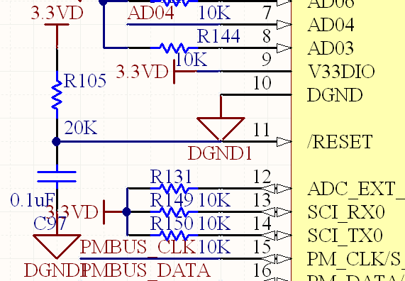

如题,已经写死程序后,检测不到Device,但可以查到Device ID,无法在线烧写程序了。之后给复位电阻短接(相当于3.3V电平直接接复位位),UCD3138又能在线烧程序了,可能是因为什么原因?
写了checksum后,无法scan device in rom mode,是在program mode,
但后来给复位位3.3V电平后(不接上拉电阻),芯片可以scan device in rom mode,无法scan device in program mode, 就像没有写checksum 一样。
当时没有留GUI的截图
