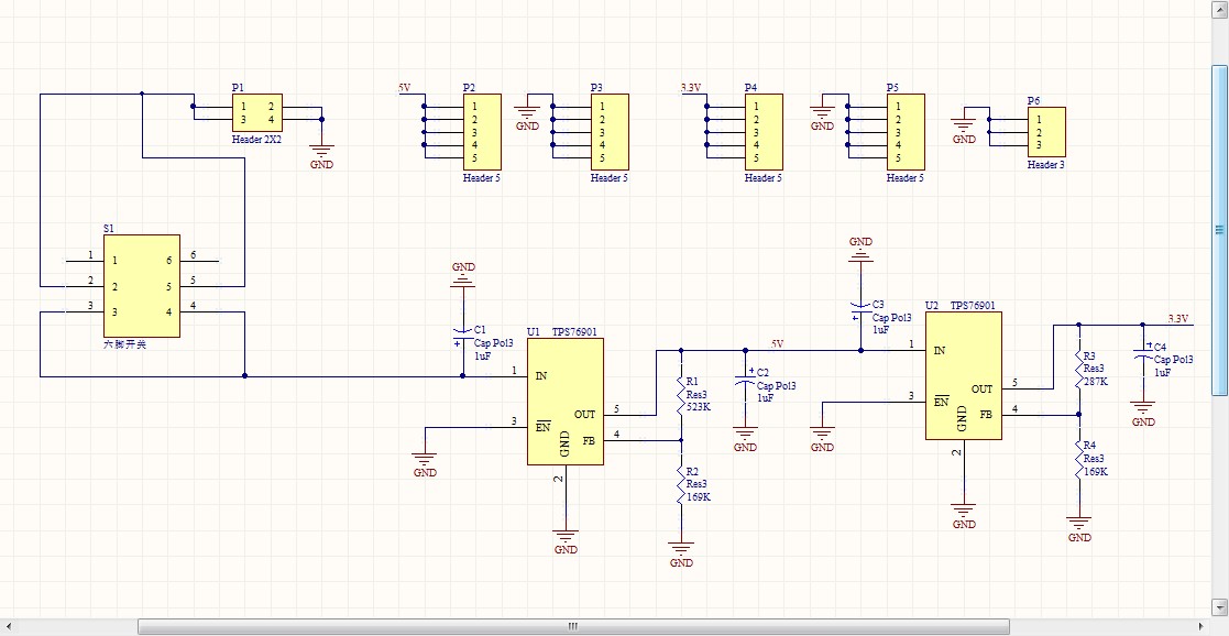

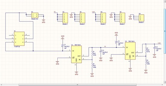

我用了TPS76901,原理图如下,不知原理图对不对?
你好,针对你的应用,TI有以下建议
1.TPS76901输出电流在100MA以内,请确定应用上电流是否满足要求
2.TPS76901有固定输出版本,这样你可以节约两个分压电阻
3.根据规格书要求,输出电容需要大于4.7uf,并且ESR要求大于0.2ohm,建议你在输出电容设计上进行修改。
选LDO需要输入输出电压、电流大小,散热能力,PSRR要求这些条件,3.3V和5.5V的LDO,太多了。
