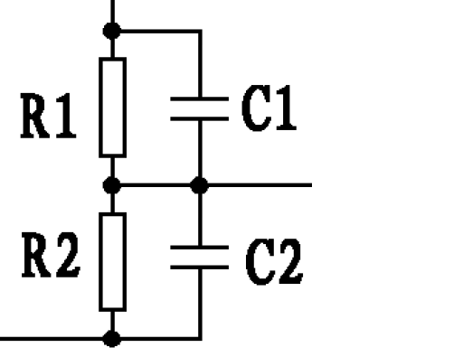

如图,在PFC整流后的直流电压进行采样时,两个分压电阻分别各自并联一只电容。怎么理解?
如果说下面的C2可以起到相位延迟,上面的C1的作用是什么 ?
C2起PID里面的积分I作用,C1起PID里面的微分D作用。
C2一般起环路稳定性的作用,C1一般是为了满足某些性能指标(比如纹波噪声)。
