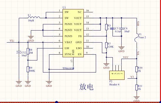

您好 我用TPS61030做了一个单锂电池升压的电路,负载为4.4欧左右电阻时电压被拉低到4.7V左右,输出电流1A多,但是负载为手机时电压并无明显降低,电流表串入电路测得电流为950ma左右,电压5.02V,请问这种情况是什么原因?是否正常 谢谢

目前输入电容是10uF并联一个0.1uF,那么参照您的意见再并联一个10uF或者将0.1uF替换为一个10uF是否可行?谢谢
就是这张图

见datasheet推荐1Mohm上拉电阻: The output requires a pullup resistor witha recommended value of 1 MΩ.
. LBO是一个open-drain的设计,电流大了是会烧芯片的.
输出电容请按照数据手册推荐的选择220u钽电容加2.2u瓷片。稳定性上必须的。
或者参考Small Signal Stability一章所述,在R3上并联前馈电容。

同时TI有提供一篇关于这类芯片上拉下拉电阻计算的文档:http://www.ti.com.cn/cn/lit/an/slva485/slva485.pdf 你可以参考一下。
这个文档里更加考虑到Open-drain输出与后级电路的影响例如EN脚电流的需求,因此上拉电阻不可太大。同时考虑当Open-drain输出低时,必须要的电阻限流,也就是不能太小。
上述1Mohm是datasheet的推荐,但是如果出现问题,建议你参照上述的计算,重新选择,如果你的3.3V输出,上拉电阻必须要33kohm以上就不会烧芯片了。
powerpad根据我的理解主要作用是散热用,我之前做的一片没有接powerpad可以工作,但是长时间工作或者一上来就是满负荷工作的话很快就会冒泡。烧芯片还可能跟你静电击穿有关,这芯片上电以后不要用手去摸,之前逛的一个论坛说这芯片可以说的上是一摸死。如果没很大的把握的话用61032做好一点性能大概也差不多,我做了挺多片61032只有一个忘记焊powerpad烧掉了,其他都没问题。
