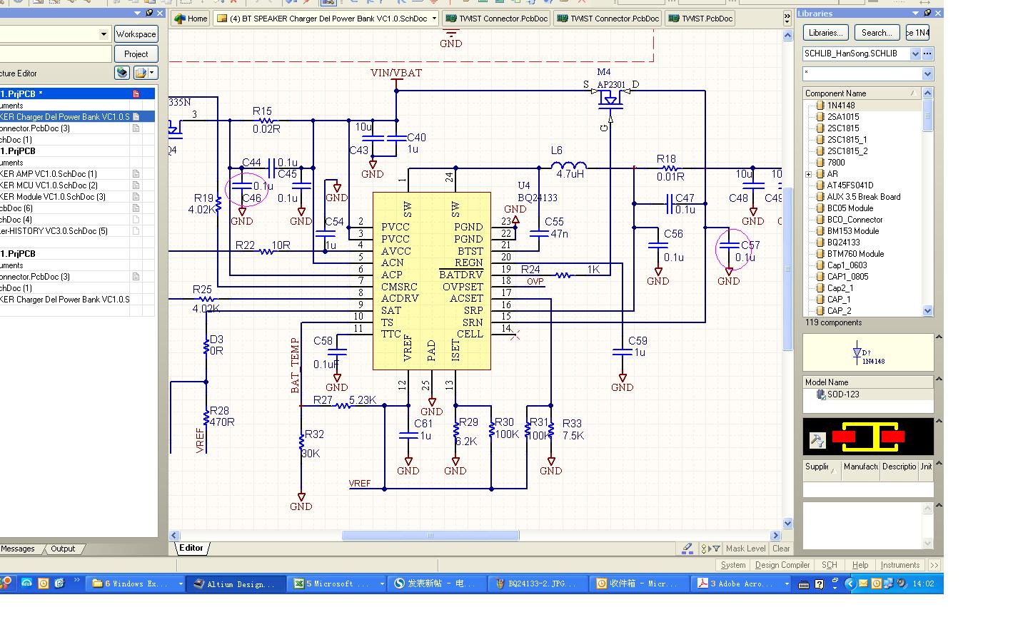

充电的C46和C57是否要删掉,参考设计里面没有,这个有关系吗?
建议加上,这两个电容都是来给差分线滤波的,一般都在靠近IC端的差分线两端上加小电容。
