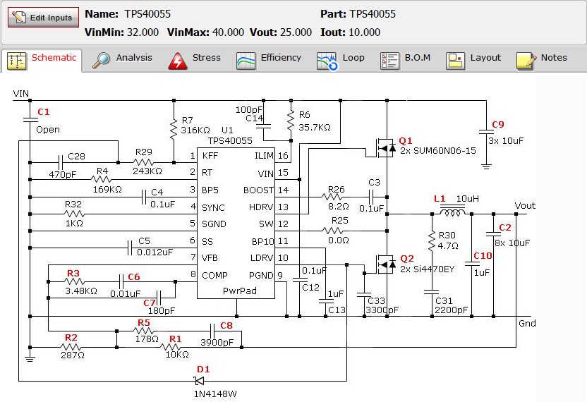

  • 请教下,如图是官方设计软件设计出来的电路图,D1在电路里面起什么作用,不太能理解?
    另外电路既然是buck电路,为什么在mos和电感中间没有反向二极管?
  • Hi
         防止KFF脚的反向电流,因为欠压滞环作用时是LDRV脚向KFF充电,如果没有二极管,在LDRV输出低的时候,KFF会通过RA分流,反而会导致欠压保护。
