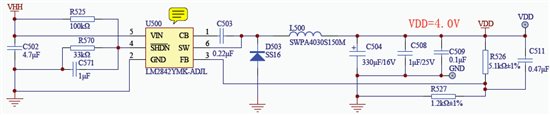

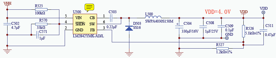

输出VDD与电感、电容的关系,如何提高输出VDD的功率

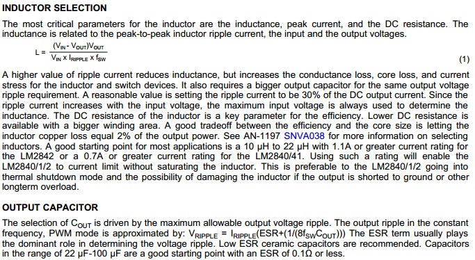

电感以及输出电容的选型计算可以参考datasheet P8的说明。根据输出以及输入的规格来设计合适的功率器件。
另外,芯片内部开关的限流点为1.15A~1.7A
