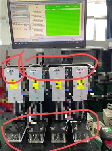

      设备通道号和ev2300端口号匹配,匹配方式使用其他公司的笔记本电池线路板测试系统,匹配过程中存在四个EV2300端口号和测试系统的通道号一对一绑定,但是设备故障或是电脑重启之后,会出现未知的新的端口号,

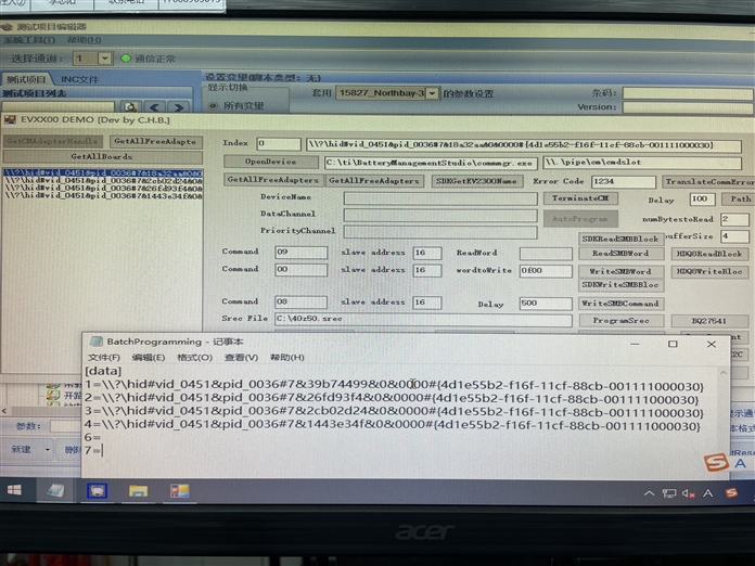

是之前的四个端口号,其中一个端口号的   #...#  (两个#号范围内)那一串数字会发生变化,会变为新的端口号。导致绑定失效,需要重新绑定。绑定失效事件出现的概率为十次中出现两次。
       我司的诉求是,不管电脑重启多少次,只要EV2300没有进行插拔的情况下,EV2300不会出现端口号串号的情况,不会出现由原本的四个端口号中出现一个未知的端口号。不管电脑重启多少次,每个EV2300端口号永远保

1. EV2300与通道号重新(即拔掉ev2300USB接口线后重新连接)匹配时,出现一个未知的新的EV2300端口号,导致原先的绑定失效,需要重新绑定

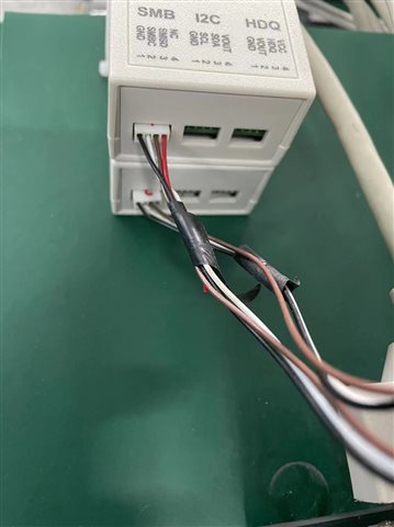

2. 贵司EV2300通讯盒

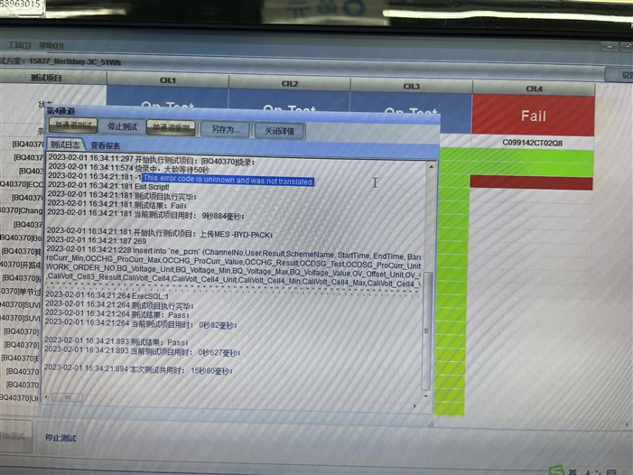

3. 出现此错误原因是EV2300与芯片通讯失败

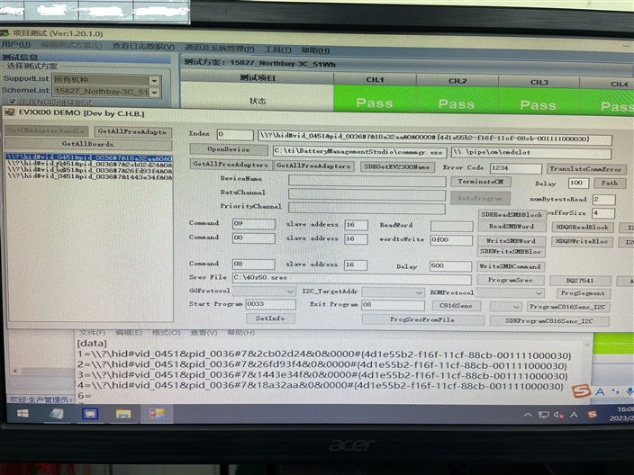

4. 设备通道号与EV2300端口号已经匹配好的连接

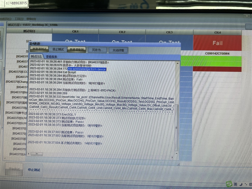

5. 出现此错误的原因是EV2300端口号与设备通道号未绑定,会导致BQ40370芯片测试失败

6. 设备通道号实体图
