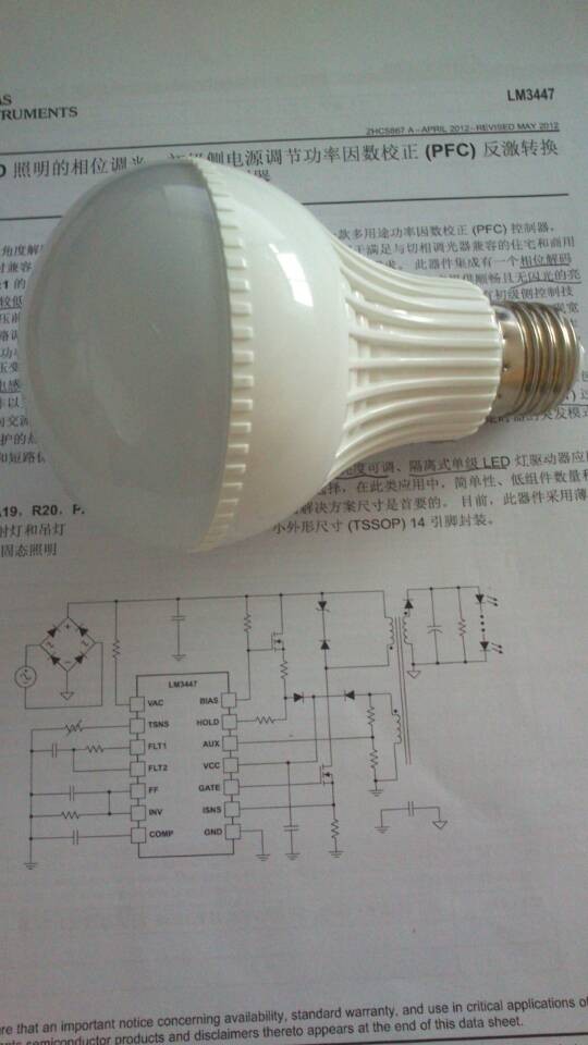

前段时间,在网上买了一个标称12W的LED球泡灯。今天刚到,内心非常激动,用功率计测试了一下,发现只有7W左右,内心无比难受。仔细拆开研究一下,发现是阻容降压电路,40颗2835的灯珠。
还好我只是想要他的外壳与灯板,呵呵。。。。。。
DIY装备准备好了,就等TI的IC了。

自己算的变压器,没有用TI的表格算,那个表格不是很好用。如果用那个表格,我变压器匝比会是0.7左右。可能,那个表格,比较适合用作大电流,小电压的产品。目前,我的匝数比是1.5左右。具体的变压器参数如下:
EFD15 5+5 贴片
Np 190 0.2线径
Ns 124 0.2线径
Na 14 0.15*2线径
Lp=1.83mH
多谢 bill wang的建议。

计算过程分享:
1、输入电压假想
VREC(PK,MIN)=180V*1.414=254V VREC(PK,MAX)=364*1.414=375V
Vrsm(PK,MIX)=364*1.414=180V Vrsm(PK,MAX)=364*1.414=265V
2、输出电压电流假想
VLED=120V ILED=50mA VOVP_LED=140V
3、最大占空比假想:
DMAX=0.42
4、效率假想,5W以上,一般假想效率为0.8左右,如果输出电流非常小(小于100mA),效率可以假想高一点。
η=0.85
在根据TI-LM3447提供的design procedure来计算,基本差不多了。
个人建议,自己调试的时候总结的一点点小经验:
1、对于整个输入功率大小的选择,可以调整R14//R2电阻的阻值,由于此处电阻可以调整输出功率,建议PCB设计时,用两个电阻并联,这样参数好选取。如出现开始我用万用板搭的电路,那种情况,可以用此办法解决。
2、对应变压器绕法,尽量调整参数每一层都正好饶满,如饶不满的,可以用双线并绕。这样能量转换会好一点,漏感小一点,效率高一点。
3、PCB设计时,芯片地要与功率初级地单点连线。最好通过VCC电容地后连到功率地上,如果不这样做,可能会比较难调机一点。我是芯片地通过VCC电容地与功率初级地单点连线,虽然画PCB用的时间长一点,但是没有用很多时间来调试,基本实际使用值跟计算值非常接近。
以上纯属个人经验分享,有误的地方,请不吝赐教!

最近发现,调光的的案子,怎么用手机拍照,都会有闪烁现象了!如果要解决这个现象,怎么解决呀?请网友们指导!
二级调光可以避免闪烁。单端PFC直接出来的都会有100hz频闪。楼主不是加了二级滤波了吗?纹波还是很大吗?顺便说一下。这个纹波要看电流纹波。
