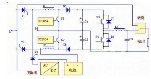

我一直有个疑惑,CCM的PFC芯片的功率为什么不能做得很大?功率的大小应该只和电子开关(如IGBT)和电感有关吧?
我现在有个项目,前级单相PFC整流,功率50kW。主电路结构准备用下图的方式,下图中的UC3854换成UCC28070A,功率开关用英飞凌的IGBT(1200V/450A),开关频率设置为UCC28070的最小频率10kHz。
请问这个方案是否可行?
