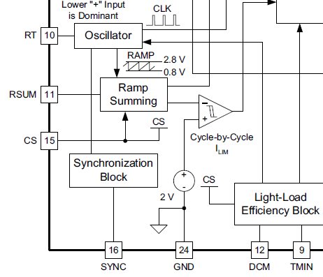

我用UCC28950 不用同步整流 用二极管整流 那么
我的OUTE OUF 悬空
DCMpin 怎么处理 直接接地吗 ?
按照文档
DCM 对 CLK 会有影响
我现在的连接方式 是按照同步整流的 VREF 通过分压 给DCMpin
炸机 观察波形 出现了 驱动波形频率不稳的情况。
