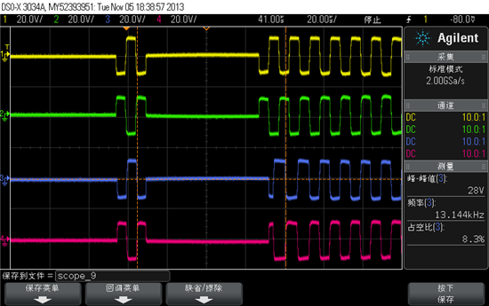

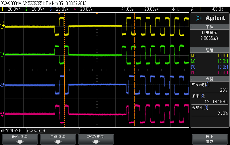

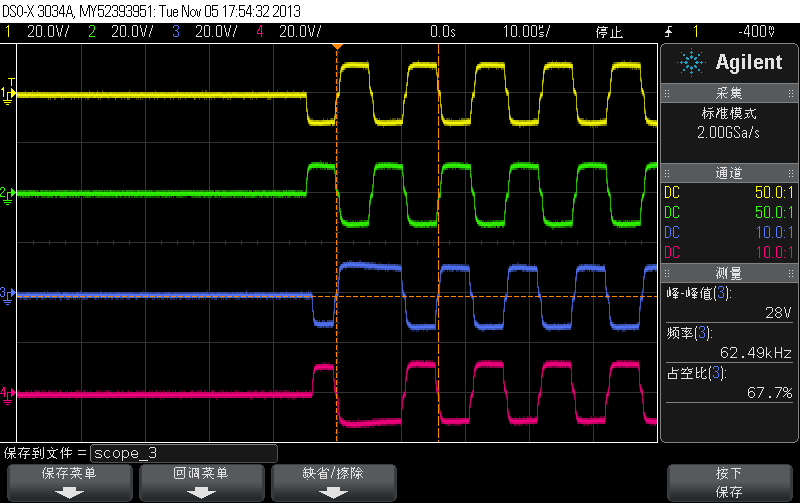

你好 我测量了一下UCC28950 EVM的上电时序 从上至下 一次是 A B C D 进辅助电源12V 供电 DC DC 没给输入电压
evm如图 :
我自己的板子的上电时序是
请问 这是什么原因造成的的时序 我现在只要把EA- 悬空 时序就能恢复和EVM一样 是我的反馈有问题吗?
这样的时序对我上电给输入电压由影响吗 会炸机吗
