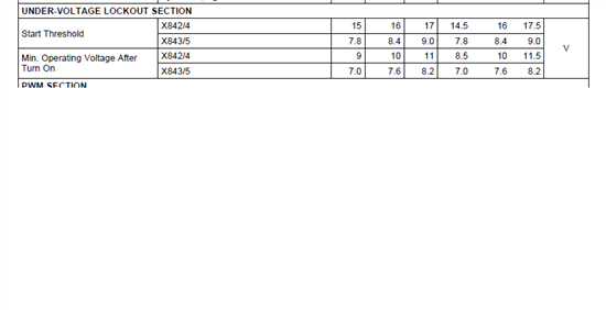

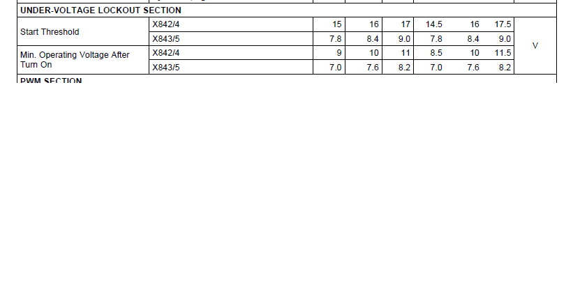

您好  我是使用 2844電源IC  請問 START THRESHOLE  及 Min operating voltage after turm on 是什麼意思
        我量 ucc2844  vcc  pin #7 是 13.6v  為什麼可開機正常工作    是不是需要  16v  type  才可動作

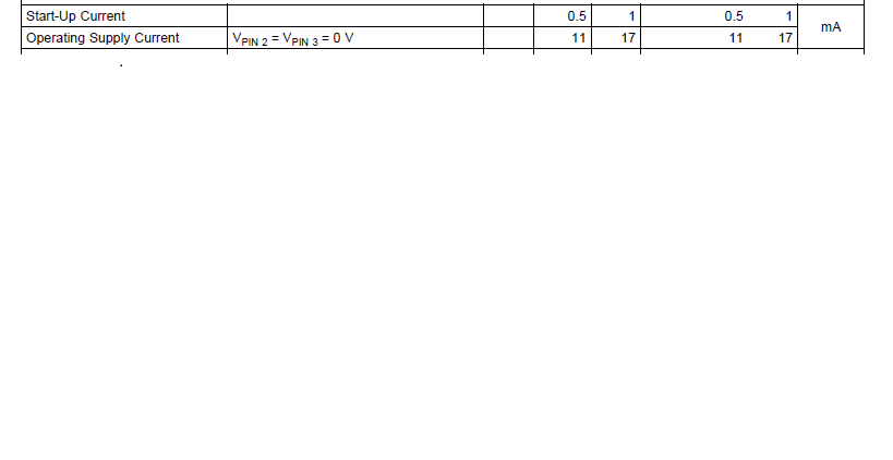

           start  current    是指電源 ic 啟動電流 由 高壓電阻提供  所提供電流嗎   謝謝
  • 这个迟滞量是为了防止在开启电压附近,芯片不停的启动,关断。
    因为在开启的瞬间,>16V, 这个VCC一般会被拉低一点儿,为了使芯片能正常工作,所以一旦开启之后,只需要10V就可以正常工作了。
  • 这个启动电流0.5mA是从高压电阻来得,也是为了让你计算合适的电阻。
    比如,如果你电阻用5k,那么在启动的时候,电阻上被抽走0.5mA的电流,那么VCC就会小调2.5V,即使从16V小调2.5V到13.5V,芯片还是能正常工作;
    如果你用一个20k的电阻,那么下掉的电压就为10V,VCC就变成了6V,已经低于正常工作电压10V,芯片是不能正常工作的。
  • 剛該使16v由高壓電阻 降壓過來的嗎  及電流 示波器 看電壓波形  開剛始 16v 後掉到 13v   我不知道  這16v 由哪個點控制  比如說為什麼 不是  17v
  • alex peng1 说:
    16V, 13V都是内部电路决定的。
    换句话说,一旦芯片VCC高于16V这个条件达到之后,VCC只要高于13V芯片就能正常工作。这个电压靠高压电阻对VCC电容充电得到。
    你所说的刚开始16V掉到13V,请问你那个高压电阻阻值是多少?如果芯片一启动,VCC就掉到13V以下,建议你使用原始值的一半试试。
  • 这个是滞环,防止启动时收到干扰重复开关机,当输入电压高于16V启动,启动之后当输入电压低于13V关机。

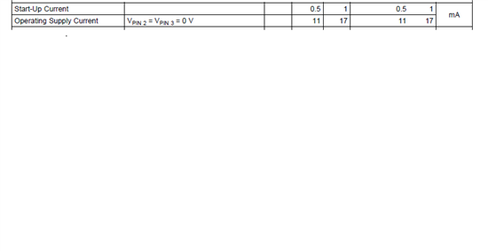

  • 我是 40v~60v in    15k 高壓電阻
  • 是說不能掉太多  是多少比較合理
  • alex peng1 说:
    15k太大了,你看芯片正常工作时的电流是17mA,17mA在15k上的压降非常大,根本不能保证芯片正常工作。
    建议换成1.5k左右的,(40V-11V)/ 17mA = 1.7k.
  • alex peng1 说:
    是說不能掉太多  是多少比較合理
    芯片内部有一个5V50mA的LDO,是控制内部逻辑的,VCC高点儿低点儿无所谓,只要保证VCC高于11V (Min. Operating Voltage After Turn On)。
