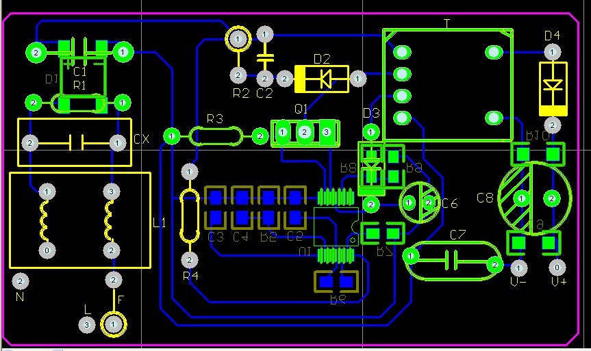

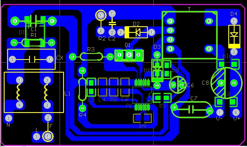

PCB布局走线昨天搞定了,现在传上来。各位高手帮我看看有什么不足的地方。

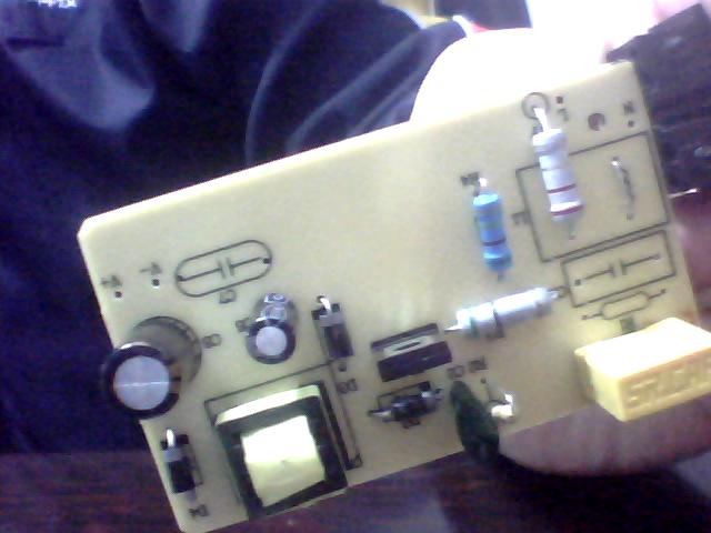

收到PCB,安装好元件,没有电压输出,VCC供电脚没有电压。谁有中文设计指导书,共享给我研究一下。
是不是我的13,14脚没有用的原因。我没有用PFC电路,所以13,14脚没有使用?

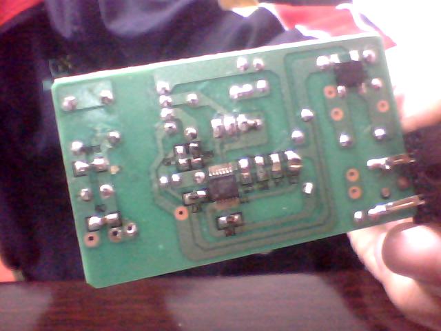

上传我焊接好元件的板子。
今天又研究了一下板子,VCC脚没有供电,接一个电阻启动,还是没有电压输出。IC没有工作,那位玩过这个IC的,知道这个IC不工作的原因是什么吗?
chuan luo 说:是不是我的13,14脚没有用的原因。我没有用PFC电路,所以13,14脚没有使用?
14脚是开机启动IC用的,13脚在低压输入时有拉电流的作用,都是要接进去的
有高手告诉是,说13,14脚必须要接上,我画板的时候没有用,现在我用元件搭接上还是没有电压输出!难道我的元件参数和变压器参数还有问题?
