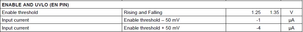

1).input start threshold voltage (输入启动闸门电压手册那里有介绍,怎么确定它的值),input stop threshold voltage也是一样。
2).若输入是12V电压,是不是R1和R2随便选取,只要EN处分压大于1.25V就可以?
  • 对于问题1)请看下面的图片:
    对于问题2):
    分压最好再大点,大于1.4v,见上面图片,使能在1.35v也可能进入欠压保护,另外,R1,R2并不是随便选取的,一定要有适当的阻值,最好是在100k左右的数量级的电阻来选取,因为电阻太大的,驱动电流小,容易收到其他信号干扰,如果选取太小,将会影响系统的效率,所以必须权衡。
