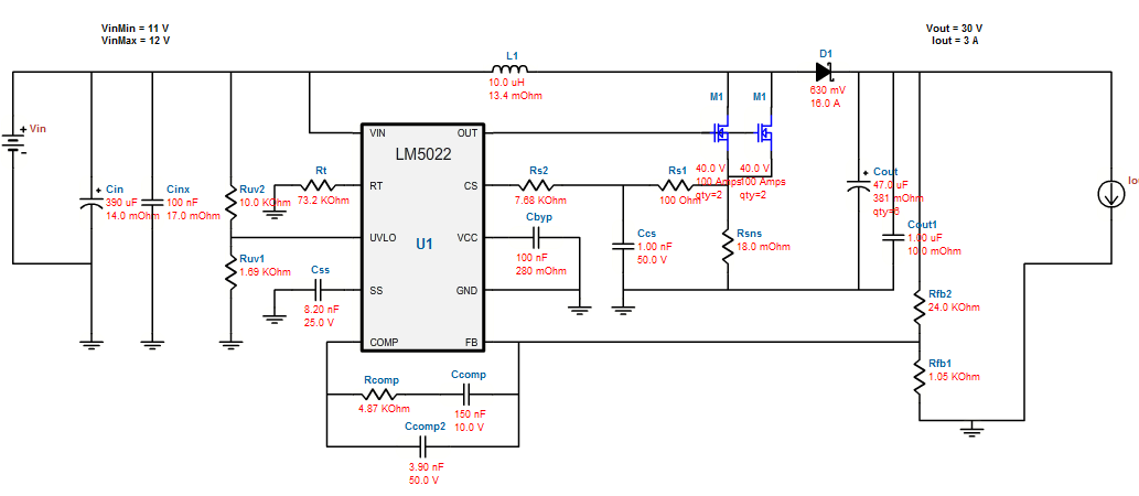

输入,DC12V 输出做30V3A 可以嘛?
Hi
按照TI仿真电路设计的结果是可行的:
其实主要问题在于MOS驱动能力,所以选择MOS很重要。
没有问题,最大占空比限制为0.9,你的应用只需要0.6,驱动电流为1A,完全够了
