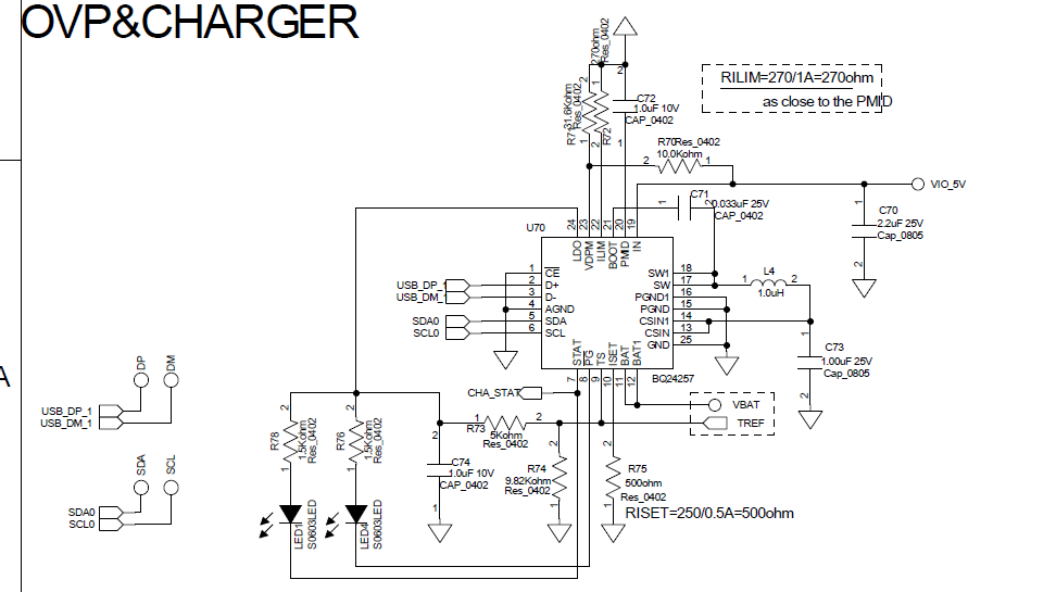

bq24257上电后, PG连接的指示灯亮. STAT灯灭, USB无连接的情况下, VIN=4.86V(平均值).
尝试iic通信时,bq24257无NACK信号, 查找bq24257数据手册,始终未找到什么原因引起i2c通信失败.
VBAT不管是否连接外接电池,VBAT无电压输出, 测试VBAT为电池电压实际值.
i2c电平是3.3V, 从波形上分析,ACK信号的确没有应答. 一直无解,请帮助分析是何原因引起? 非常感谢!
附件是原理图.

楼主,建议你可以用EV2300连接到PC端,运行TI提供的免费评估软件bq24250EVM Software ,从而可以验证是否BQ24257本身的通讯功能正常,进而可以判断问题是出在BQ24257的电路,还是你单片机端。谢谢!
