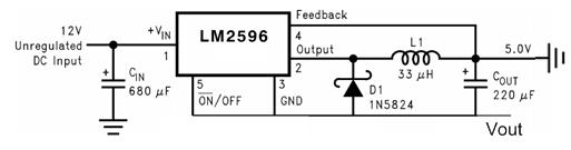

我用的是lm2596-12 ,我问一下,lm2596-12 能输出-12v的电压吗
如果可以,我输入12v的电池电压,能不能输出-12v的电压?还是输入电压必须高于12V?
  • lm2596-12 能够输出-12V的电压
    你按照这个电路图来搭吧
    这样输出与地反接以后其实是BUCK-BOOST的拓扑,输入电压不需要高于12v。
