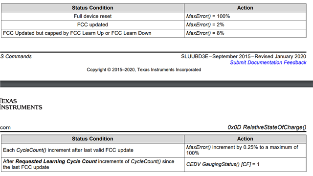

BQ4050: 请教BQ4050,BQ78350-R1学习成功到2%后,会不会因为环境温度,大电流充放电,过载保护,短路保护等各种原因又变成学习不成功的状态?
Part Number: BQ4050
Other Parts Discussed in Thread: BQ78350-R1,
您好,我们现在有量产BQ4050,BQ78350-R1等方案产品,出厂前都会进行老化学习成功到2%。
产品出货的后,会不会因为环境温度,大电流充放电,过载保护,短路保护等各种原因又变成学习不成功的状态?
