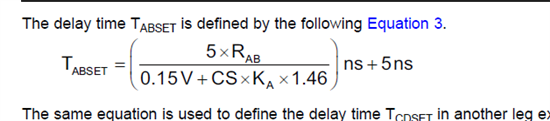

手册里面给了参考公式:
我把Ka设置为了零,但是我R_AB=18K时,这个延迟时间却只有130ns,跟公式的理论值600ns差好多。
手册里面的参考13K时也是只有250ns,跟理论值438ns也有差距。
这样的话,我在设计时是不是也就没有什么参考公式可言了?还是说我的片子有问题呢?

  • 是在引脚直接测量的。就是跟计算的不一样。在MOSFET的门极上测量已经出现交叉。所以上次实验时烧了一个模块。
    别人以前有反应过这样的问题么?你们用户手册上面的图和公式也是矛盾的,也没看到手册上说的是在门极上采的信号。

  • 我在试验的过程中也发现了死区时间计算公式存在问题,我也是在28950的pin脚测量的,27k的死区电阻,计算值为905ns,实际值640ns
