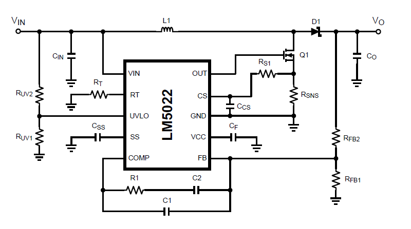

Q1:
我有参考datasheet的example, 但若今天假设我想要把该IC操作在60 kHz.
在设计上会有什么问题吗? 因为我看data sheet 建议切换频率最低只到170kHz.

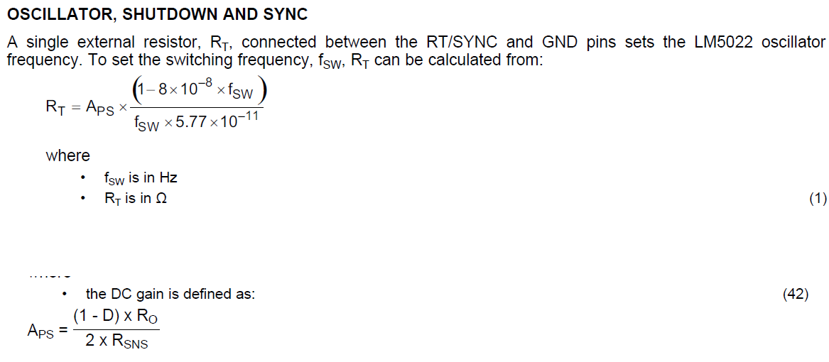

Q2:
而且我另外发现一件事,请问这颗IC是不是操作在变频,而非定频IC.
我之所以如此说原因是因为我参考data sheet算法,如下所示,发现我的频率会跟 duty变化以及附载变化有所关系,所以 此颗IC不是定频得,这样说对吗?
