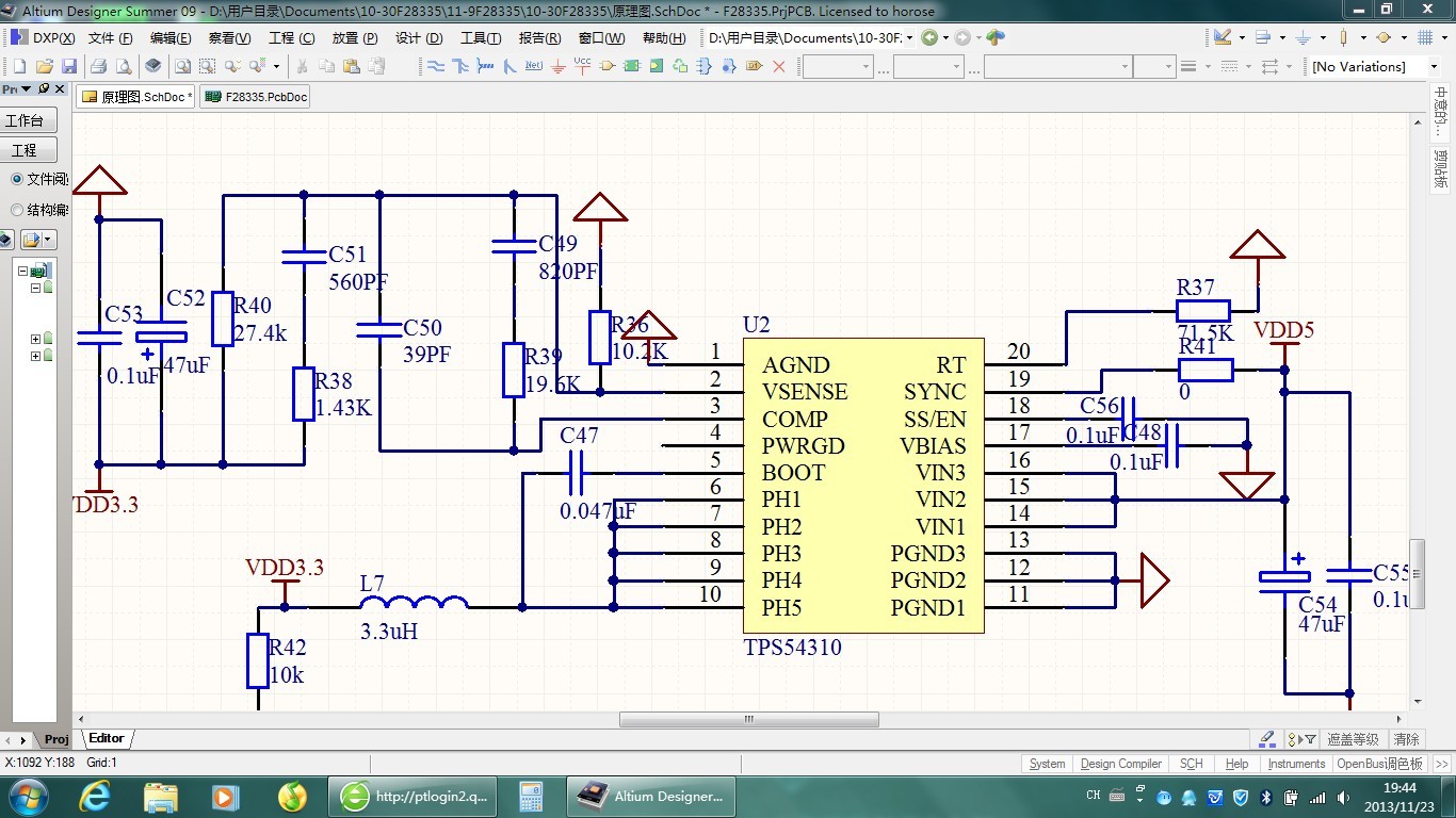

这是利用TPS54310产生的3.3v的原理图,不过焊好之后测试PH引脚的电压为3.75v。测VSENSE的引脚电压为0v,改变R36的阻值其两端的电压不变化。且一直为0 。不知道什么原因。
你好,首先检查VBIAS与SS端口电压是否正常。检查芯片是否启动。
用示波器查看PH端口的是否有开关波形。如果没有波形,建议你换一片进行测试。

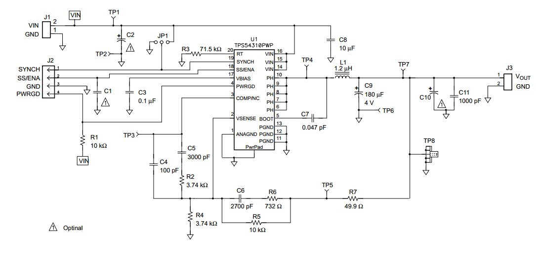

我查看了一下你的原理图,建议你按照EVM板的参数来设置反馈电阻以及反馈的电阻电容网。
附上TPS54310的usergudie
http://www.ti.com.cn/cn/lit/ug/sllu037/sllu037.pdf
