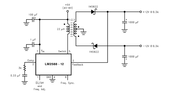

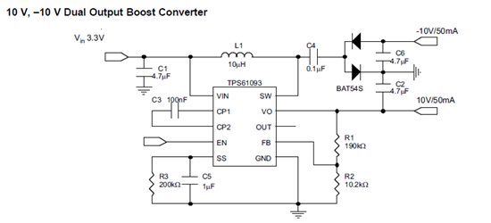

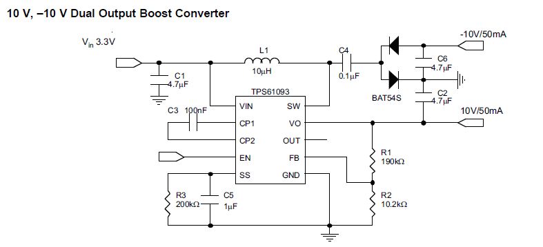

需要一个12V电池输入输出正负12V或者正负15V给芯片供电用的稳压升压芯片有没有呢?谢谢~
推荐你尝试使用TI公司的webench工具进行电源选型和设计,在ti官网的右下角。你只需要输入输入输出的电压、电流参数就可以选出来你需要的器件,并生产原理图。例如你需要+12V的输入+-12V的输出,就会生产以下结果:
http://webench.ti.com/webench5/power/webench5.cgi?app=powerarchitect&lang_chosen=zh_CN
其中就包括LM2588的原理图。
