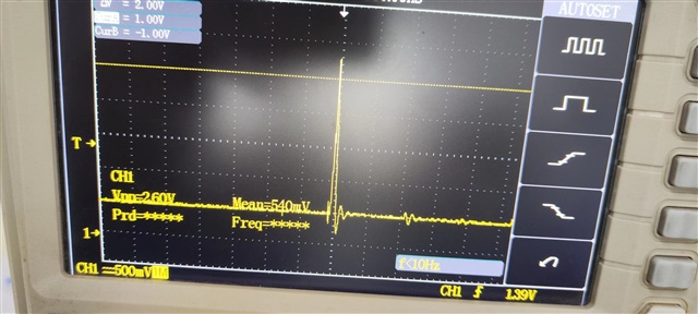

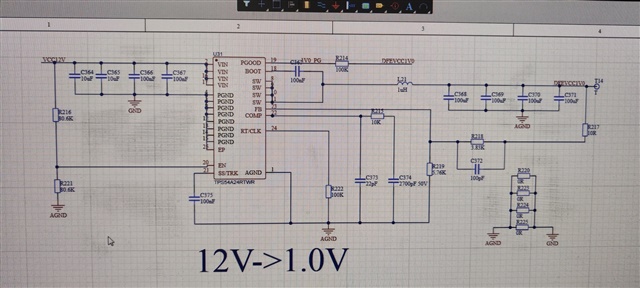

我使用TPS54A24RTWR设计输入12V,输出电压为1V,在电源上电测试中发现会出现脉冲,大概5次上电会出现一次 (脉冲在没有加负载的情况下出现的,加上负载进行测试,脉冲依然会出现),1v输出电路是在1.8v参考电路基础上修改的反馈电阻(Rftb和Rfbb)

1V上出现高上冲电压? 如果用电子负载,是否输出仍然会出现这个现象? 我需要排除这个是否是负载这边的问题?

Comp脚的补偿有同时做调整吗?
如果有的话,不应该是调整反馈导致的问题。 另外就是要注意因为输出有调整,你需要同时确认电感参数是否仍合适(感量,饱和电流足够)。
