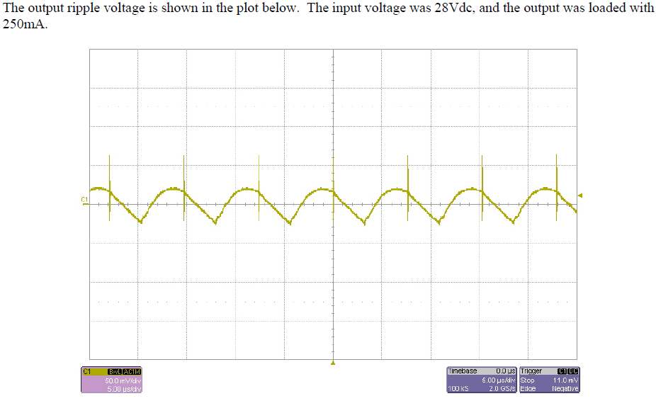

还想请问不知道你们是否用这个芯片为客户做过开关电源,不知道输出纹波会有多大

关于纹波可以参考PM4218的测试报告:
