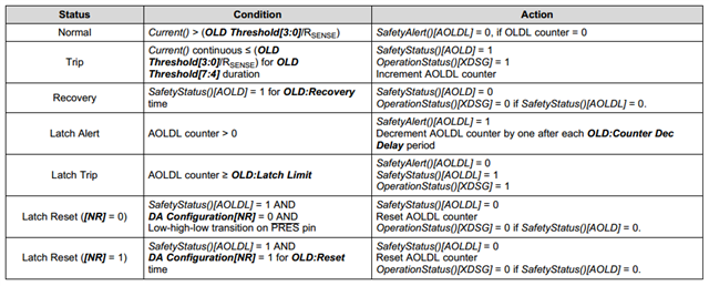

Overload in Discharge Protection  基于硬件的过载放电保护,参数怎么设置?它的电流怎么算?可不可以帮我解释一下表内的含义?TIM看不懂。
这个和Overcurrent in Discharge Protection过流保护有啥区别,为啥过流没保护,过载先保护了?
  • 您好,AOLD是基于硬件保护,保护时间更快,保护电流更大。Overcurrent in Discharge Protection是软件保护。

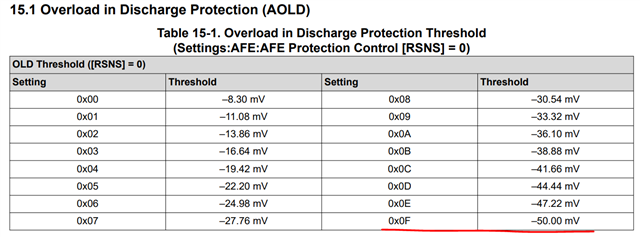

    AOLD设置请参考Chapter 15的表格。

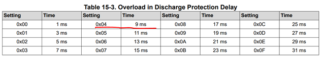

    AOLD设置的0xF4, F表示电压,4是时间,RSNS=0, 对应的50mV/Rsense就是保护电流。4对应的9ms就是延迟时间。
