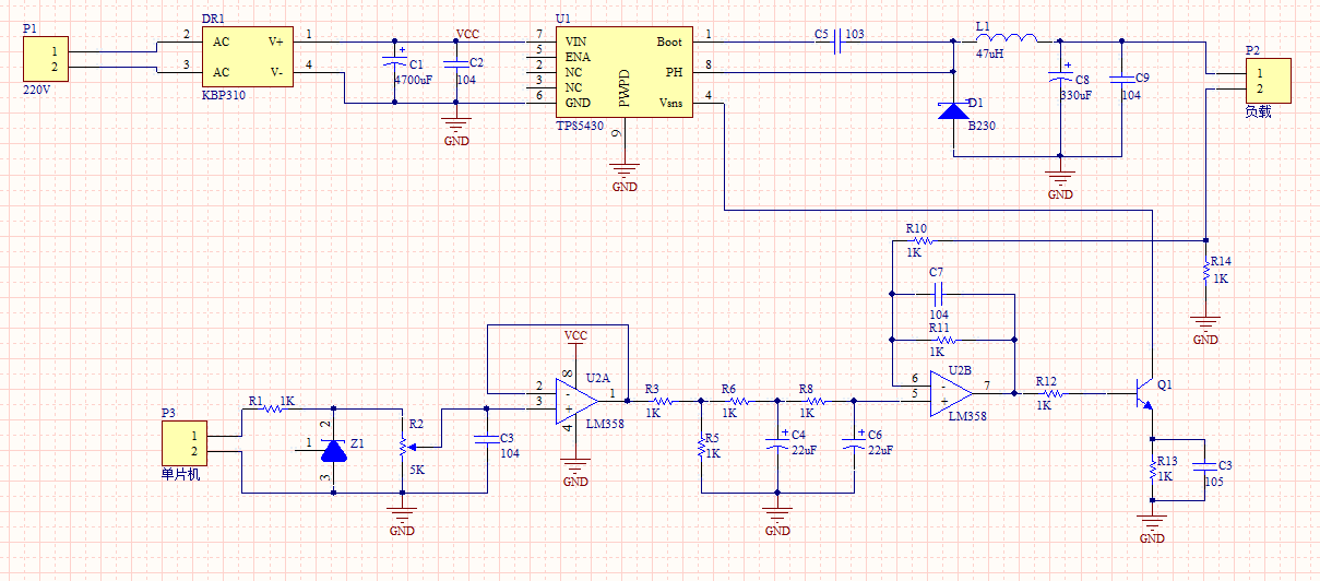

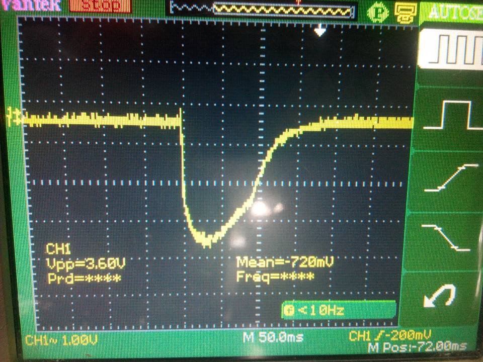

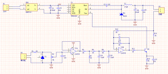

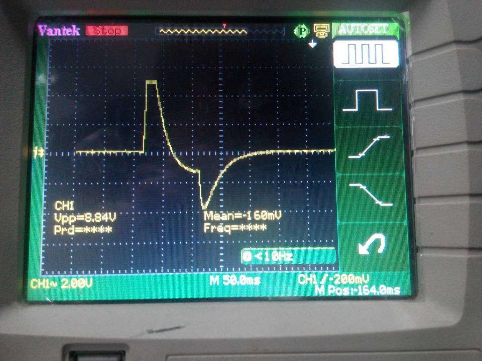

各位好,我最近用TPS5430做了一个3A的恒流源,是用变压器输出整流18V供电,调节范围和负载调整率等指标都非常好,但实际使用时产品有烧坏现象。后来测了一下发现,断开总电源开关后会在5430输出端产生一个感应电流值。想请教下是不是我的layout的问题。
