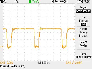

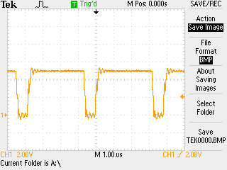

LM3150IC内部的升压电路只能升到5V吗?我看到上臂MOS的驱动波形是5V电压,这个是否有点低?
Vcc的典型值是5.95V,经过内部的二极管,得到的电压确实在5V左右
