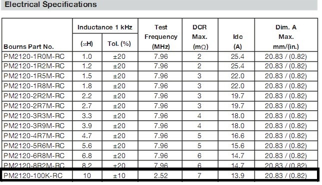

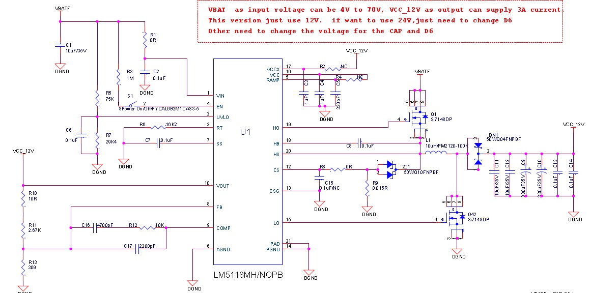

你好,我公司用LM5118做了一个4-70V输入、12V/3A输出的电源板,给设备供电,电源的设计基本完全参照评估板,仅对电感和两个肖特基二极管进行了重新选型,相关参数和评估板参数基本一致。
设备分两块板,主控板和拓展板,电流分别为450mA和150mA,DC输入是12V,
问题是
1、单独对主控板供电时,主控板系统能够正常运行,DC输入端电流为580mA。

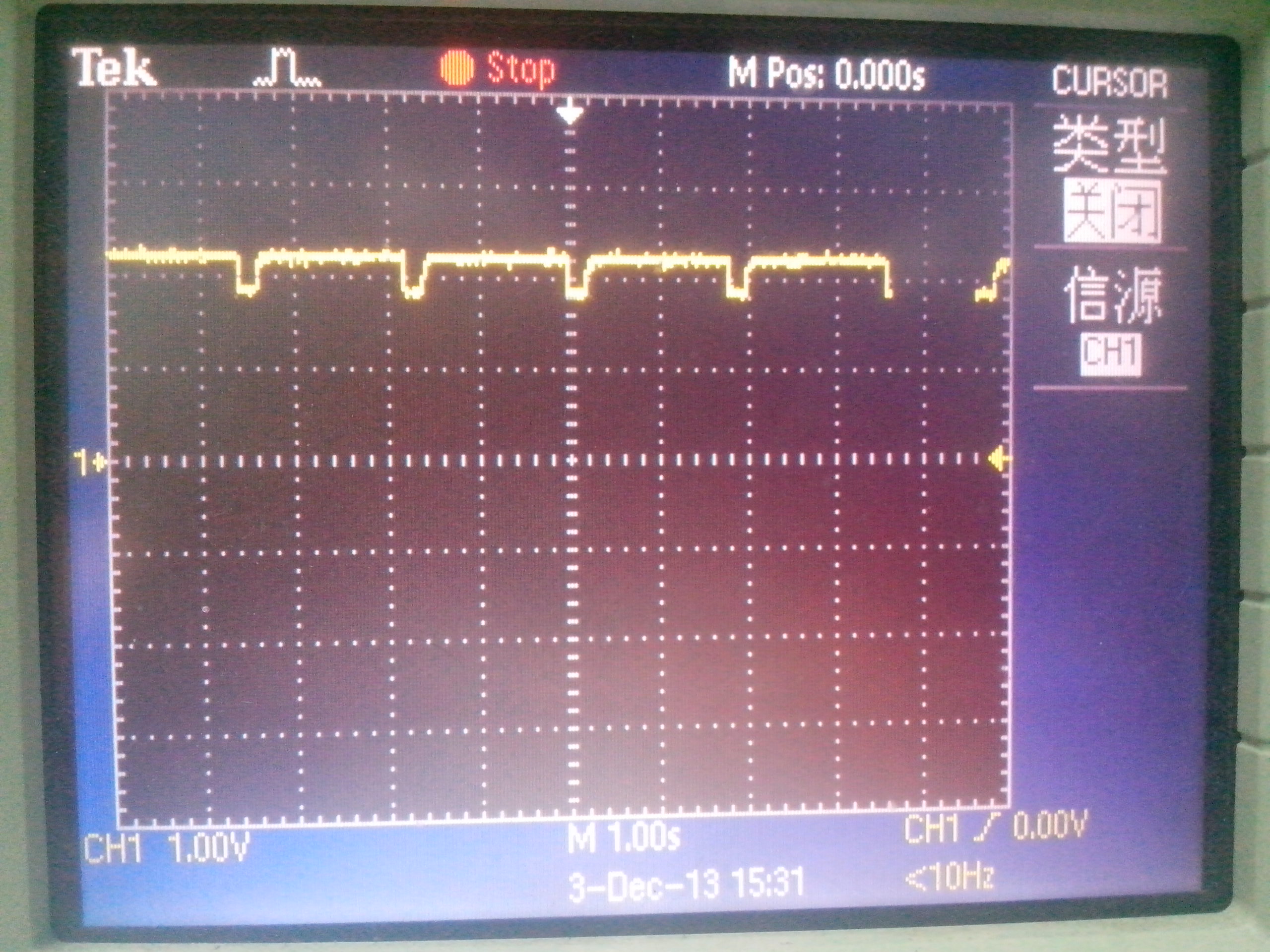

2、当主控板与拓展板连接后,再进行供电,12V输出正常,主控板系统无法启动,DC输入端电流700mA,
3、将DC输入换成稳压电源,并将稳压电源输出大于15V,再进行第二步,,则主控板系统正常启动,稳压电源输出电流为540mA,
4、接着第三步,待系统启动之后,将稳压电源输出调至12V,系统仍能正常工作,稳压电源电流为700mA,
按道理来讲,总电流都不到1A,不应该带不动负载的,帮忙分析一下可能是哪方面有问题?
