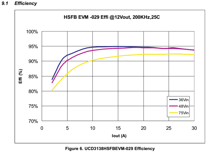

请问:UCD3138HSFBEVM-029是硬开关,其频率200KHZ,而UCD3138PFCEVM-026软开管100khz,
问题:硬开关能达到这么高的频率吗?为什么硬开关比软开关的频率还高?

硬开关的频率可以到200k啊,到更高都没问题。我们在这个频率效率可以做到接近95%,我不太明白你的问题是什么了,所以我想也许你可以更进一步说明一下你的问题。
软开关应该是指零电压开通或零电流关断,这个时候电流和电压的非零区没有交叉或只有很少的交叉以实现更小的开关损耗。
而为了实现更少的损耗,要求交叠区域尽可能的减少,所以当开关频率越高的时候,单周期脉宽约小,控制起来难度更大。
所以,如果我没有记错的话,在保证效率的前提下,硬开关应该更容易实现更高的频率。你可以确认一下这个是否是你想要的答案。
谢谢您的答复,我想换一种说法可能更能表达我的疑问:就是请问在设计时如何根据设计输出电压电流值和期望的开关频率来确定或选择是采用硬开关来时实现还是用软开关来实现?或者说,到底多少频率用硬开关来实现,什么频率用软开关来实现?
正如楼上所说,我想大家在设计选择开关频率的时候最大的concern应该是体积和效率,而硬和软应该主要也是为了为好的效率。开关频率高了可以减小体积(或者变压器和电感小了起码用的铜线也少了,重量也轻了),我想这是大部分人在选择频率的时候的首先考虑,例如有一块3138的板子,功率600W体积只有3cm*5cm*1cm,这就是高频的好处啊,要不然光变压器体积就很大了。
