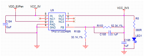

大家好,最近使用了TPS73701,遇到了一个非常奇怪的问题。我的TPS73701的EN管脚不论接地还是接到高电平3.3V,输出都不会受影响。
因为我想利用EN来控制上电顺序,但是EN管脚和输出没有什么联系啊,这与文档说明不符合啊。

在确认LDO输出没有和其他3.3V短路的情况下,如果EN脚已经失控,建议先更换一个芯片再测试看看,原因是很可能芯片已经损坏。
另外,这个LDO 仍需要超过1uF的低ESR陶瓷电容来稳压的,建议增加。

Sorry , 输出有电容,没有看到。
如上,在确认3.3V没有短路到其他3.3V电压源的情况下,建议先更换芯片确认。
