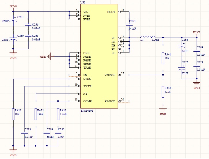

问题1:输出电压配置问题。
根据DataSheet中配置输出电压的公式,我将R15(top)的阻值设为10K,R38(bottom)的阻值设为4.7K,输出电压应该为2.5V,而我实际测出电压为1.76V,请问是什么原因?
问题2:TPS50601空载电流问题。
我的设计如下:
1. 输入电压+5V;
2. 输出电压1.76V;
3. 空载 ;
此时+5V电源输入的稳压器显示电流240mA,请问是否正常?
如能解答,不胜感激。
急!!!
附上原理图,还请高人指点。

外围电路是参考TPS50601SPEVM MINI POL 设计的,与其对比,区别有以下三点:
1. 本设计中没有VIN-BOOT的肖特基二极管;
2. 输入、输出的滤波电容没有使用330uF,本设计中只有两个22uF串接;
3. 本设计中PWRGD引脚悬空。
还请高人指点。
