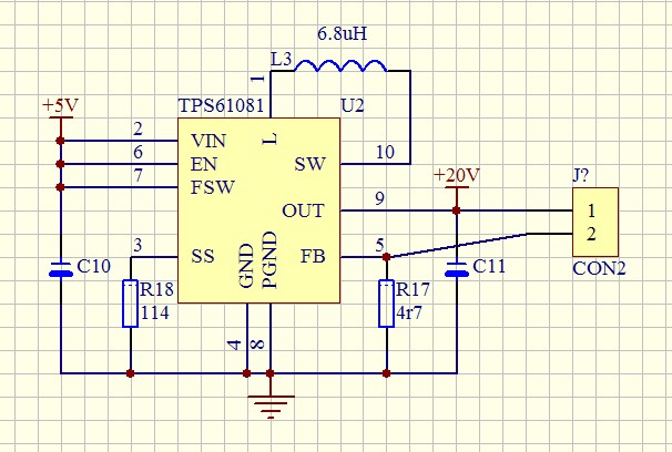

使用的电源芯片是TPS61081,
1、led背光驱动电路,输入是5v,输出是20v/120mA的;
2、板子刚回来首先一个问题是layout的时候遗漏了terminal pad的散热接地部分没有接地,通过改动将其接地,不充分,但是可以保证接地完好
3、现在是问题是刚焊接好的线路板,在不带任何负载,输出是悬空的情况下,上电瞬间电流很大,以后就维持20几ma这样的电流,但是通过测量发现L端已经和地存在100欧左右的电阻,换了几个芯片,每个芯片电阻大小不一,基本在几十到100多欧这样,估计是mos管烧毁;
4、原理图如下,图中的con2是悬空的没有连接任何负载,电感采用是6.8uh的普通电感,是不是一定要用tdk的电感,是否是电感导致的这个原因?电容是C10和C11的值是4.7uf。R18=110K,R17=4.7
