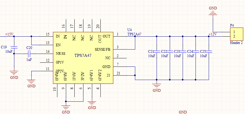

这是我设计的电路,但是为什么输出电压为0,是电路图设计问题还是芯片问题啊,求指教
电路是没问题,如果确定货源也没问题,那只可能是焊接了。
有没有可能某个引脚和底部pad短接了?
pad不是要接地吗,固定输出时0P2V等引脚也要接地所以我就把他们接在一起了,这样不对吗,会不会损坏芯片
那几个电压设置脚接pad没问题的。会不会是NR脚短了?
VIN和VOUT的两个脚是需要接在一起,但问题未必出在这里。
这个接法没有问题,这个电容主要是滤除LDO内部基准电压的noise
