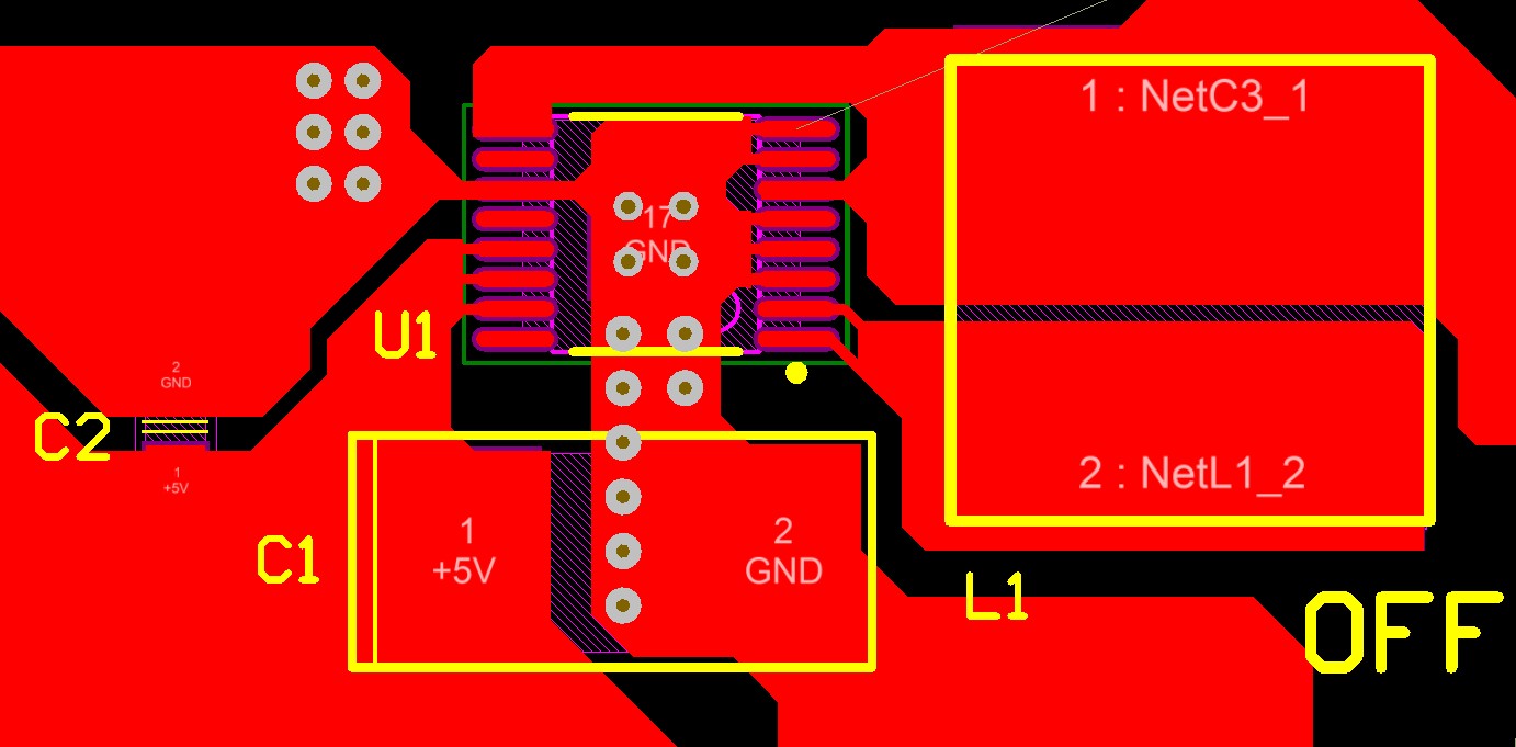

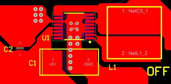

使用这个芯片的时候,实测输入电压为3.1V,负载电阻5欧姆,测试出来电压只有4.17V,这个是为什么呢,电感使用的是额定饱和电流10A,4.7uH的。 输出电容选取的220uF的钽电容。这是为什么呢?
那你仔细检查一下焊接,焊接不好会导致芯片输出不了大电流,特别是底部有焊盘的芯片,要把底部焊好
是否还有其他原因会导致这个问题? 因为焊了2块 都有这个问题 最大到1A输出。 4V输入。 跟电感值有没关系呢?
先空载启动,然后把5欧姆电阻加上,是否能有正常输出?

流过下管的电流会被检测,如果接地不好,检测到的电流信号会有尖峰,会使电流限流误触发,所以查看你的PGND以及地回路的接法是否良好,这些地方都是要流过功率电流的,所以走线尽可能粗
芯片启动不了是指没有输出,还是说输出不到5V? 谢谢你的回答。
PCB layout看起来还好
你现在能不能做个实验,将负载变为电子负载,使用恒流模式,启动的时候空载,等输出电压变为5V后,然后逐渐增加负载电流,使负载电流增加至1A,看看这种情况下输出能否保持5V
做完实验请回复一下
