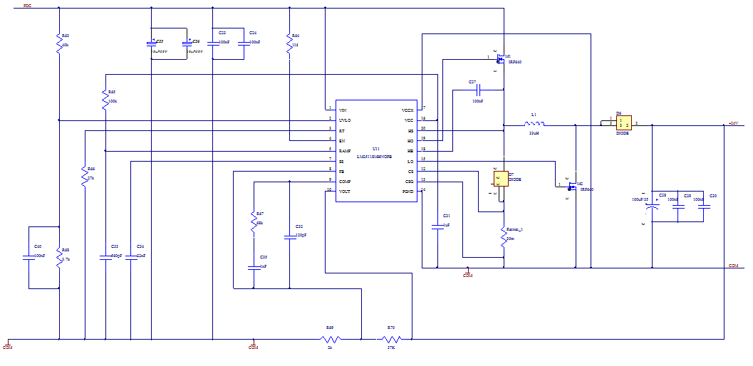

请问你的负载是多少?
空载时候是否还有这种问题发生
你加0.5A的负载,把测试结果写出来
请把你的原理图贴出来
还有你这个电路是参照什么设计的
LM25118我的客户在用,前两天我刚帮他Debug,环路补偿建议用LM5118中的那个excell表格设计,输出滤波电容要按照EVM板的接法接,容值可以不一样
我客户出现的问题是满载运行时电感在响,这是环路补偿参数有问题
输出纹波特别大,这是输出滤波电容设计不合理的原因
现在都帮他解决了
