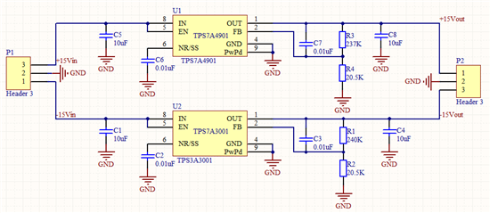

TPS7A4901和TPS7A3001的电压输出不正常
请教一下,最近在用TPS7A4901和TPS7A3001给精密运放供电,原理和布线都是参照评估板来做的,几乎是照搬下来的,输入电源采用的是正负15V DCDC模块,计划输出正负12V。但是使用的过程中只有第一块板子正常工作了一段时间(大约2天),之后做的五六块都不能工作,具体现象是TPS7A4901上电初的输出电压是七八伏,之后一直降到0,负电压大部分能正常工作,个别有跟正电压类似的症状。我刚开始怀疑芯片有问题,后来在易络盟上买的芯片还是有这个问题。在此请教一下,可能是什么原因导致的?个人严重怀疑是芯片被损坏,但是造成损坏的原因可能是什么呢?如有告知,不胜感激!
