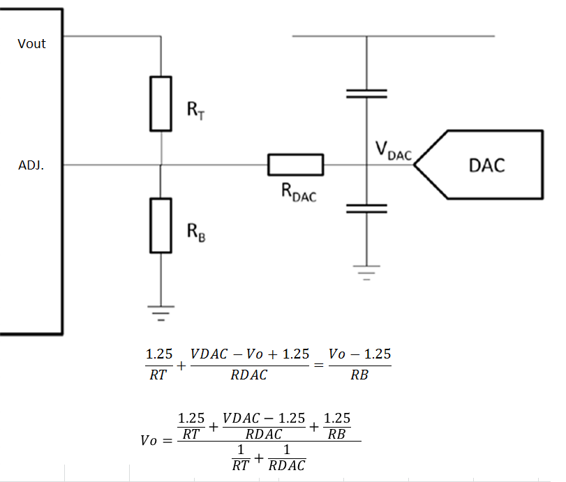

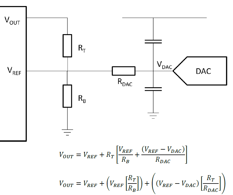

你计划的调整范围和真值表是怎么样的?有几个要素要注意的:
1. 单片机DA的输出范围和驱动能力;
2. 单片机DA范围对应的输出电压范围是什么;
3. 单片机DA输出和输出电压是正比还是反比。
如果是反比,可以直接将单片机的DA通过一个电阻接到FB。如果是正比,则需要像Max提供的那种方法了。
不过我觉得为了简单起见,做成反比的比较好,因为你的程序都是自己在写。
