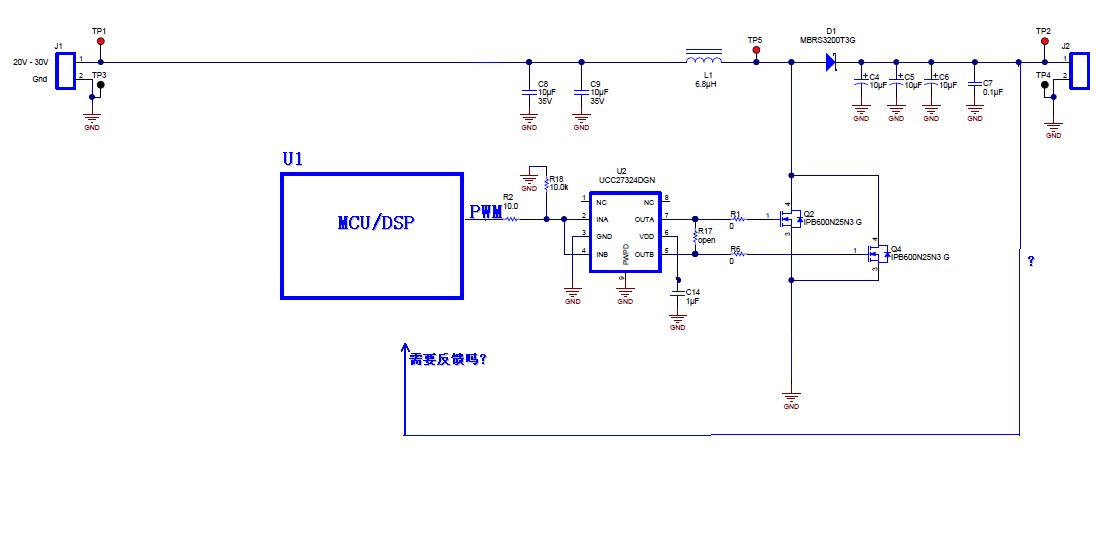

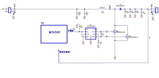

  • 您好,
        非常感谢!
        按照您的意思,是不是像下面(附件)这样的一个电路可以实现线性可调呢?我只需要通过DSP改变输出PWM的频率就可以调节输出电压?另外您还提到了动态补偿,是不是需要把输出电压反馈到DSP里面做补偿(比如我需要输出电压为150V,然后通过计算PWM的频率需要100K,然后通过输出电压反馈,计算得到输出如果只有140V,那么此时稍微加大PWM的频率,使得电压稳定在150V?)?
        如果下面的电路可以实现线性可调,那么如何确定元器件的值,比如该用多大的电感。如果TI有这方面的技术文档就最好了。谢谢您的指导!
  • Hi
       基本的架构是这样的。
       通过改变PWM信号的占空比来改变输出电压,反馈可以通过MCU/DSP的内置ADC来做。
       具体的算法,包括补偿,你可以到C2000的论坛上问一下,TI应该是有不少这方面的方案的,可以参照这些方案。
