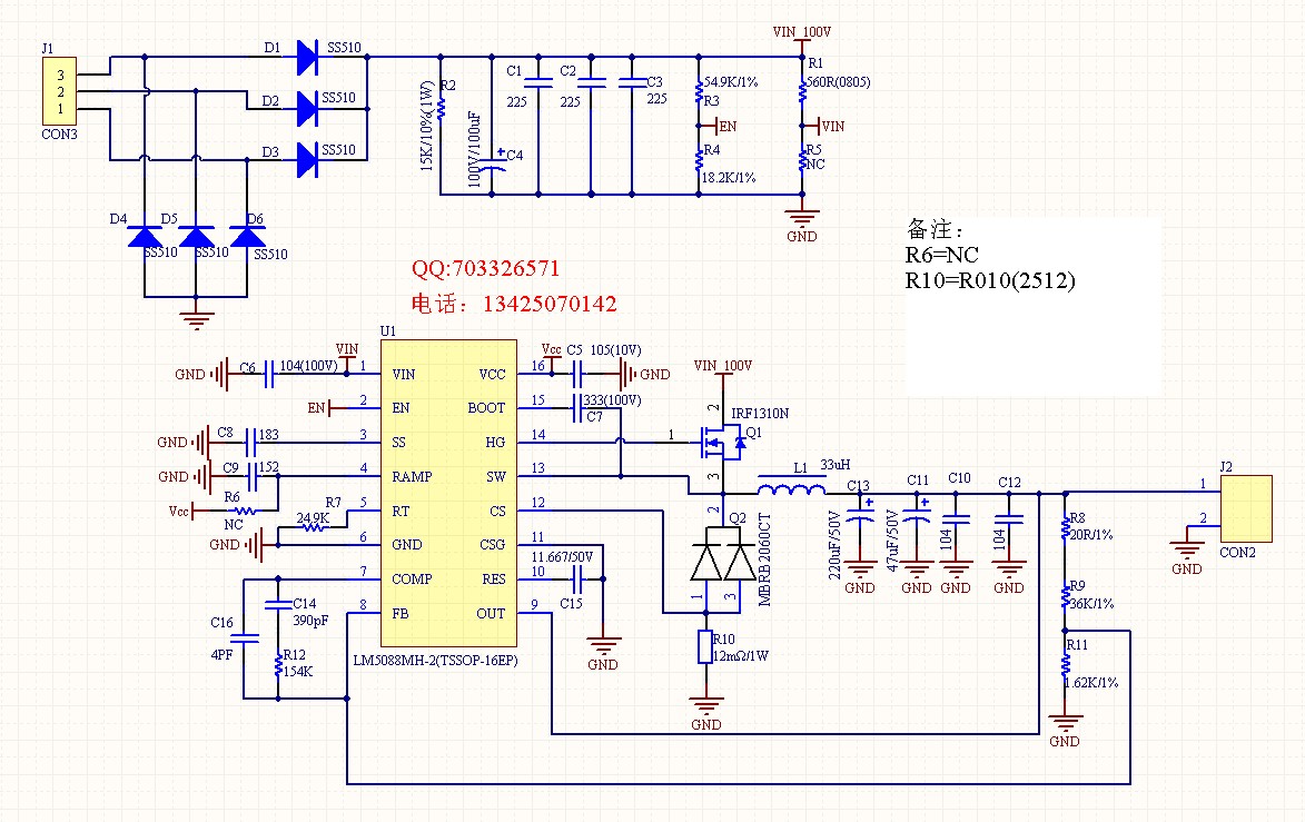

LM5088MH-2,输入电压47V,输出电压21V,我设计电压是28V,FB只有0.9V,为什么FB不是1.205V呢?正常来说输出电压要达到28V的,为什么只有21V呢?还有手册上说Uo≥5V,Uramp应该接上电阻的,我接上60K电阻到VCC,Uo=0V,知道的告诉我,谢谢

请先确认一下你的电感饱和电流是否足够,或者降低你的输出负载,看输出电压是否恢复到28V,即可确认。
同时请将你的电路图传上来看一下,看是否有其他可能?

如果如Johnson所说,也有可能是遇到限流了。
