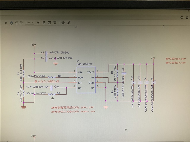

LMZ14203H: 关于该芯片36V输入28V输出的疑问
Part Number: LMZ14203H
工程师您好,
目前项目在用LMZ14203H这款BUCK降压模块,设计36V输入,28V输出。原理图如图所示,其中R6电阻未焊接,C6与C9为钽电容。
上电后,模块啸叫,声音频率由低到高(持续2秒后,声音听不到),此外,模块与C6、C9发烫。测得输出电压为负(-1V左右)。
通过器件规格书,计算R3为620K,R2为34K,R5为1K,此外实际焊接也正确。
请问这是啥问题?
感谢。
