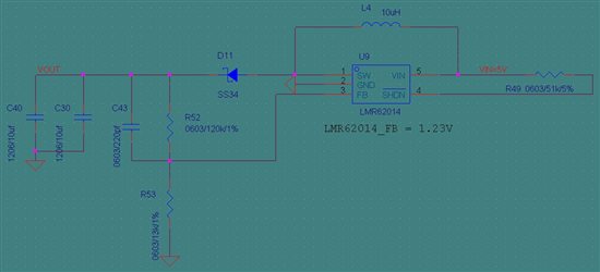

应用环境为输入3.3V~12V,输出7V~16V,平均负载350mA。
输入3.3V ==》输出7V
输入5V ==》输出 10V
输入12V ==》 输出16V
这三种应用环境,Cf可以使用相同值吗?
测试电路如下图:
输入电压:5V
电感:10uH  1.8A          二极管:40V   3A    Vf=0.17V    Cf=220pf      FB电阻:   120k  &   13k  ;输入电容:10uf      输出电容:20uf
现在遇到的问题是不接负载时的SW和VOUT的波形异常,輸入電流大約10mA,波形如下(示波器接地正常):1ch= SW   2ch= VOUT
输出接入200ohm电阻后,输入电流变为220mA左右,异常波形如下:1ch= SW   2ch= VOUT
有时候不接负载时的SW也会像接上负载电阻后的类似波形,将IC换成LM2731也是类似情况。
测试电路基本上是按照Datasheet上推荐的电路设计的啊,想不明白为什么会出现这种情况,还望帮忙分析下原因和改善对策。
  • VIN pin脚上必须接一颗陶瓷电容,而且电容和pin脚的距离越近越好。
  • 您好,實際電路中VIN pin是有接MLCC電容10uf的,帖子中也有提到。只是原理圖那裡漏畫了而已。
    可以幫忙分析下是什麽原因造成的嗎,我實在是想不明白了。
  • 图1控制器工作在DCM看上去没有问题(如果说错了请指出)。
    图2输出电压是在大范围波动,很有可能是环路不稳定。
    Boost补偿比较复杂,如果是因为带宽太宽导致右半平面零点进入带内,可以试试在输出再并两个10uF。
    如果是因为带宽太窄导致CF引入的零点没有作用到(尤其是轻载时),可以试试增大CF。
    麻烦您再做下排除。
    CF确实是需要按需要调的,但是该应用10uH的电感形成的右半平面零点不会太高频(也须考虑占空比和负载),再增大CF可能会把RHP引入带内。
