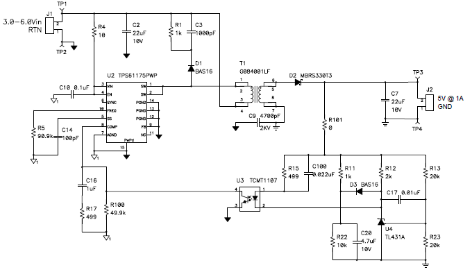

TI没有现成的8w左右的隔离模块电源,但你可以用TI的芯片来做,例如TPS61175, 见方案:http://www.ti.com.cn/tool/cn/pmp4190
这款芯片支持12V输入,所以你可以修改一下以适合你的应用,同时其集成的 MOSFET和较高的频率,降低了电路复杂性和变压器的尺寸。
