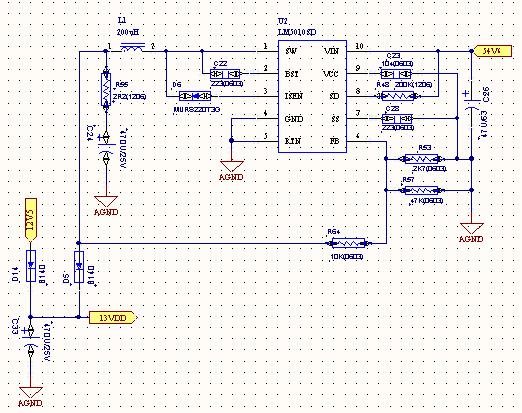

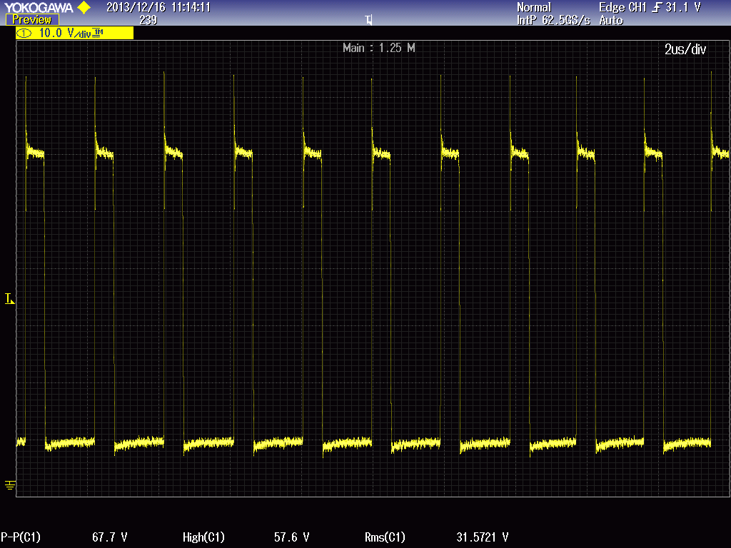

以上为我司试产100PCS的原理图,目前发现18PCS无输出,经分析发现2脚BST与9脚VCC击穿,2脚与9脚之间的电压波形如下图如示:
峰值67.7V 幅值57.6V 有效值31.5V

能否提供更加清楚的电路图,我需要知道你测试时最高输入电压? 输入电容的容值?续流二极管的型号?
整个电路看起来是没有什么问题的,但是要注意如下:
1. 输入电容建议增加一个2.2uF~10uF的低ESR电容,layout尽量靠近芯片Vin脚,降低输入纹波。
2. SW脚尽量规则一点,避免寄生电容造成的杂波。从你测试到的电压67.7V,相对于你的输入而言,是非常高的。
3. 注意一下你的功率路径,包括模拟GND或功率GND走线。

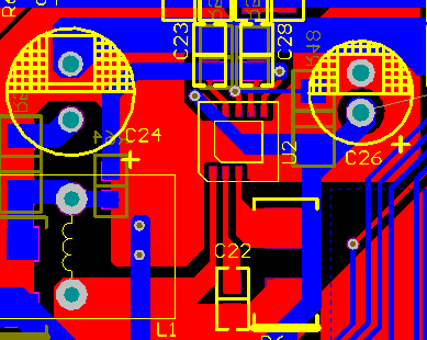

C26位置不理想,应该放在C24和芯片之间,尽量靠近10脚。连线也太细了。
仔细看了一下你的PCBlayout,有些地方需要修改
你只是将地线走的很粗,但是正向功率线都很细,
1. 输入电容C26的正引脚到LM5010的Vin脚需要加粗
2. SW到电感L1的连线需要加粗,这是要走功率的
3. C22与BST需要适当加粗,这里会有瞬态大电流
